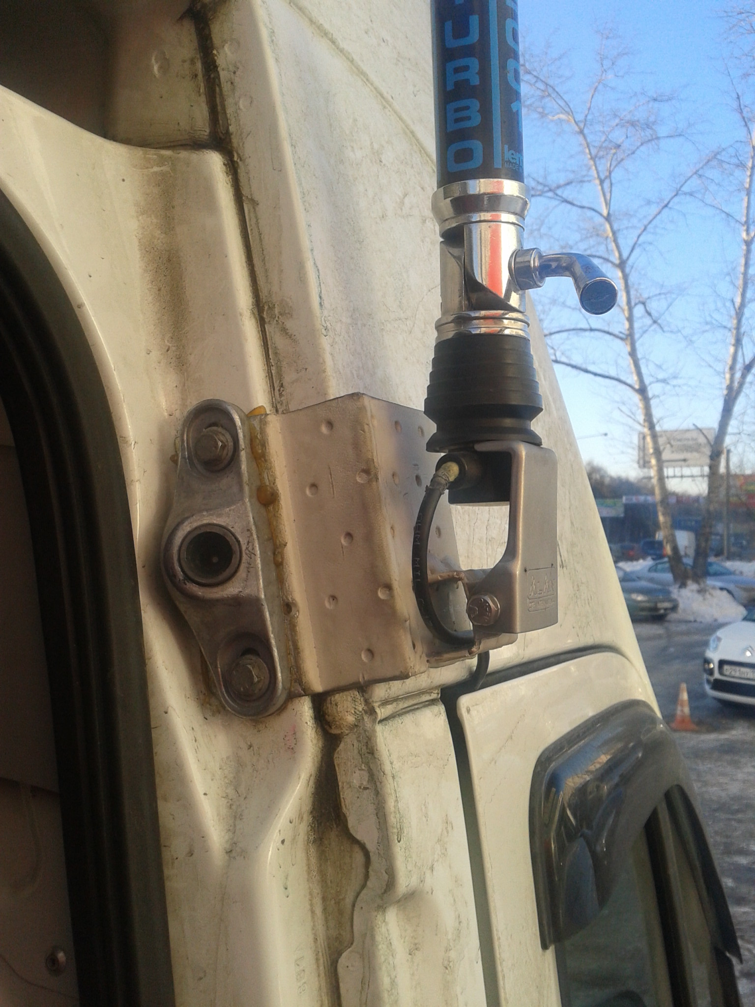

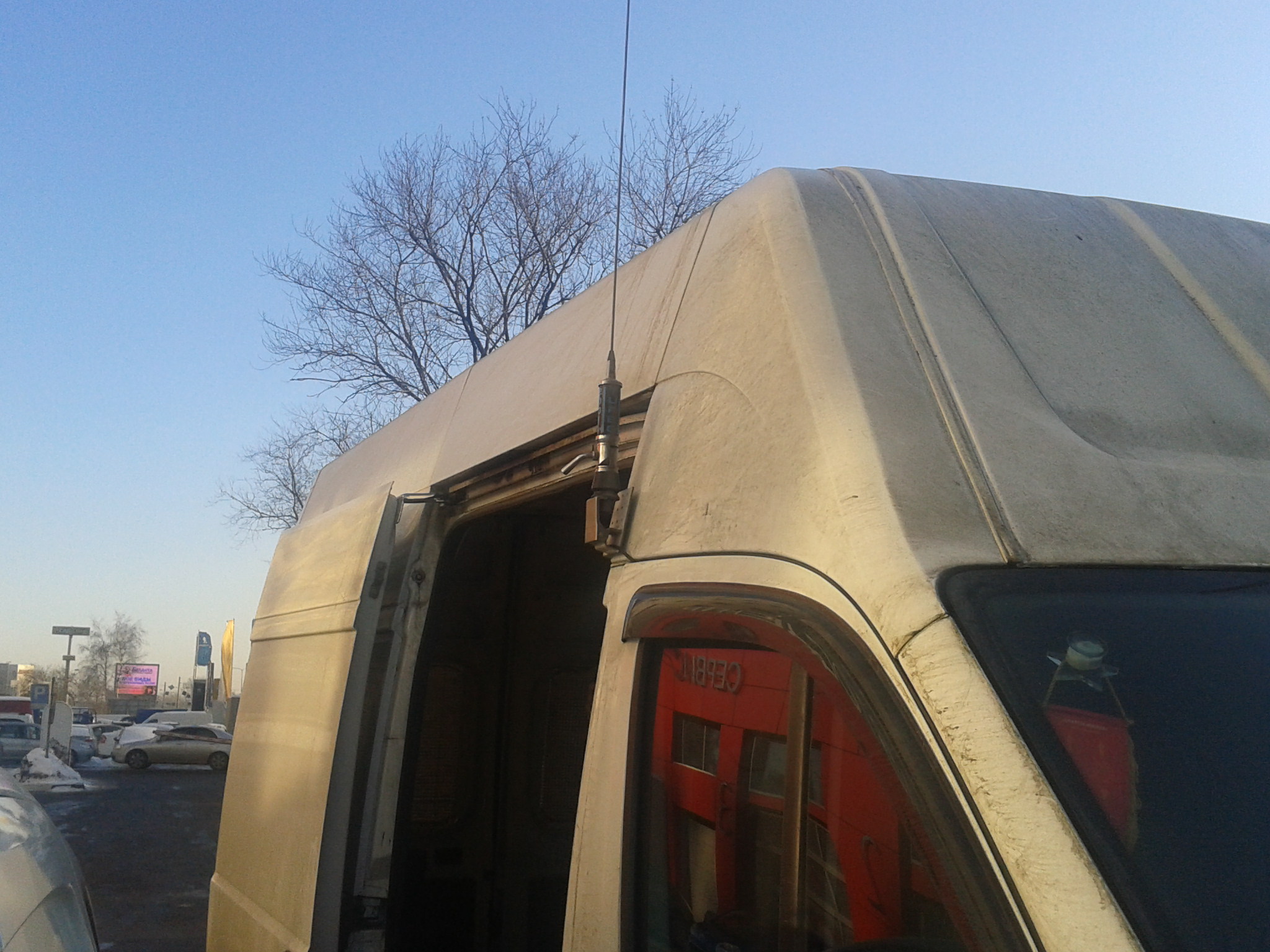

Добавлю немного подробностей, если и впрямь заинтересовало:

СообщениеДобавлено: 28 янв 2012, 12:13
крепление супер :yes: где бы еще такое изготовить???

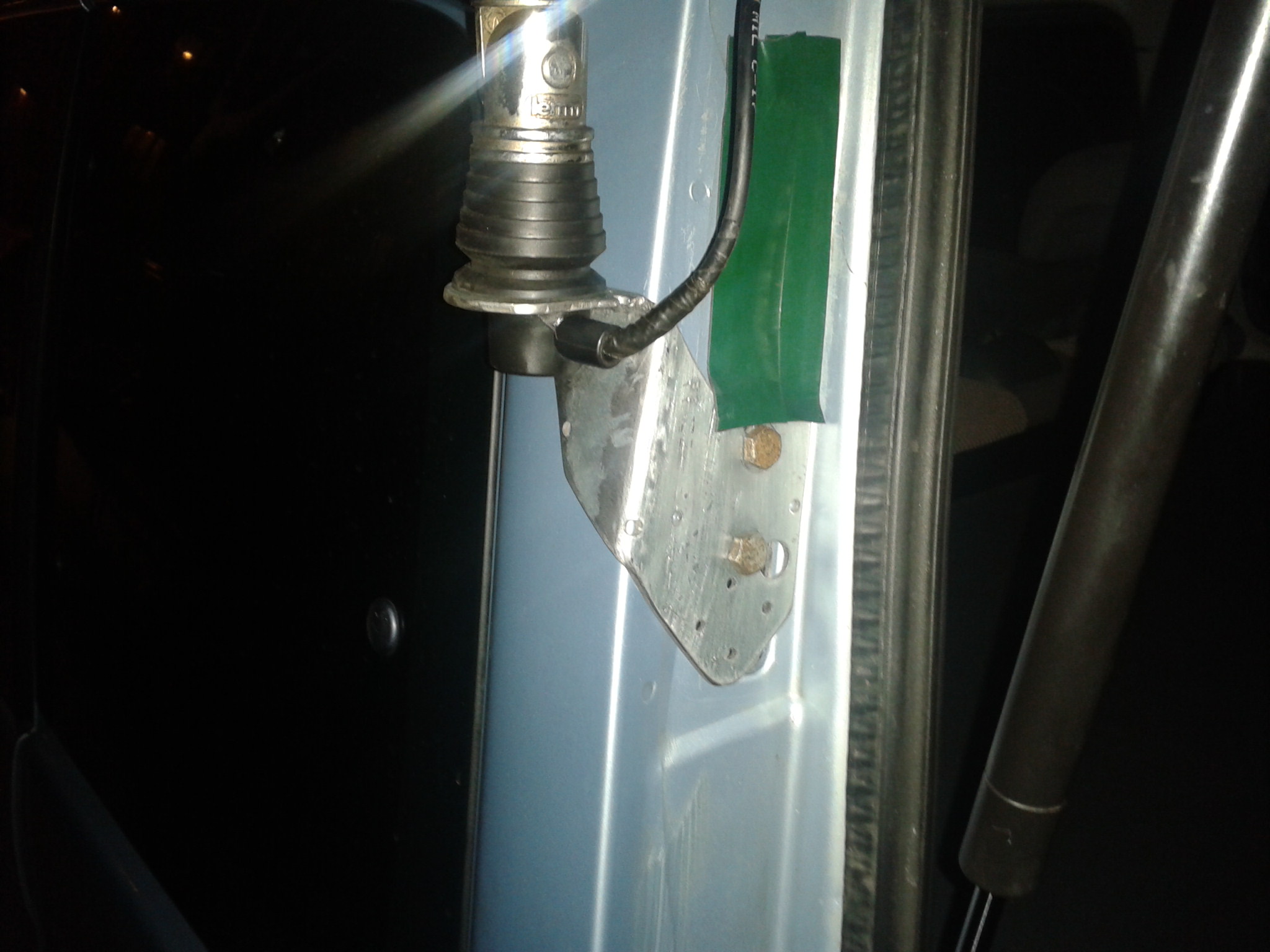

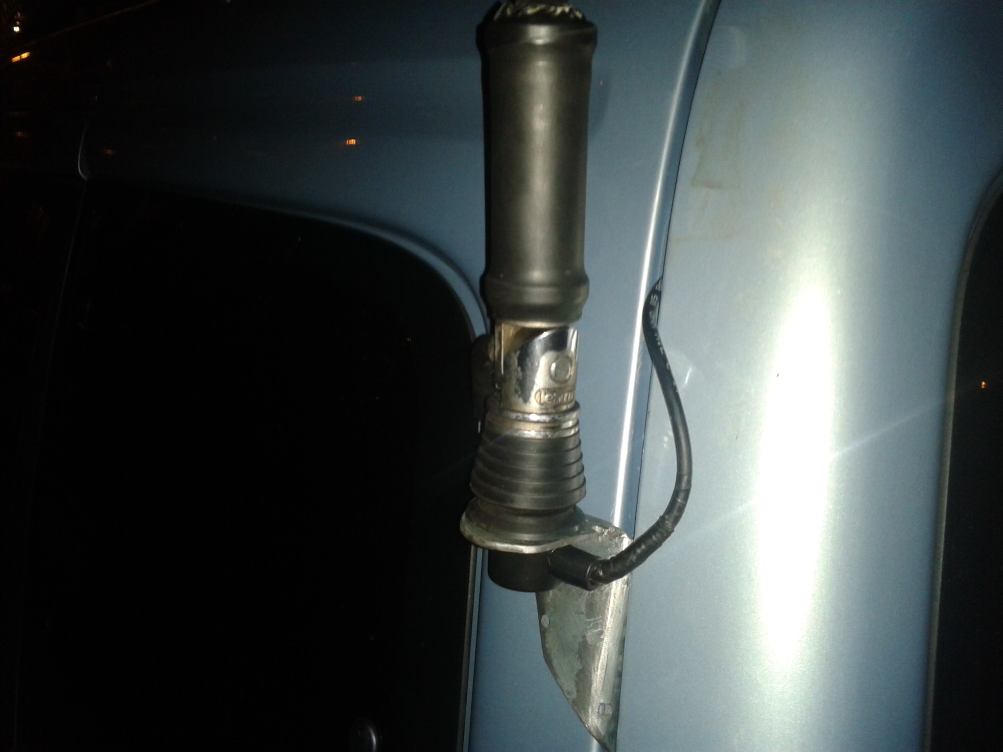

Совсем не обязательно прибегать к сварке, вот пример моей установки, автомобиль другой, но сути это не меняет!

Далматин Вполне себе установка и не обязательно из нержи, что было под рукой. Молодец, Сереж. :drinks:
